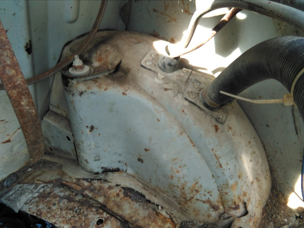

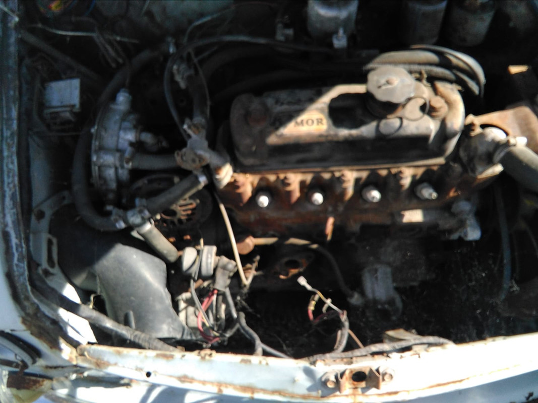

Hola, no tengo ni idea del tema, aporto 2 fotos en una chatarra de Italia hace 2 años.

En España solo puedes hacerlo con coches a partir del 2001 (Euro IV creo).
En Italia, Inglaterra, Portugal es posible encontrarlos porque lo del GLP tiene más tradición.

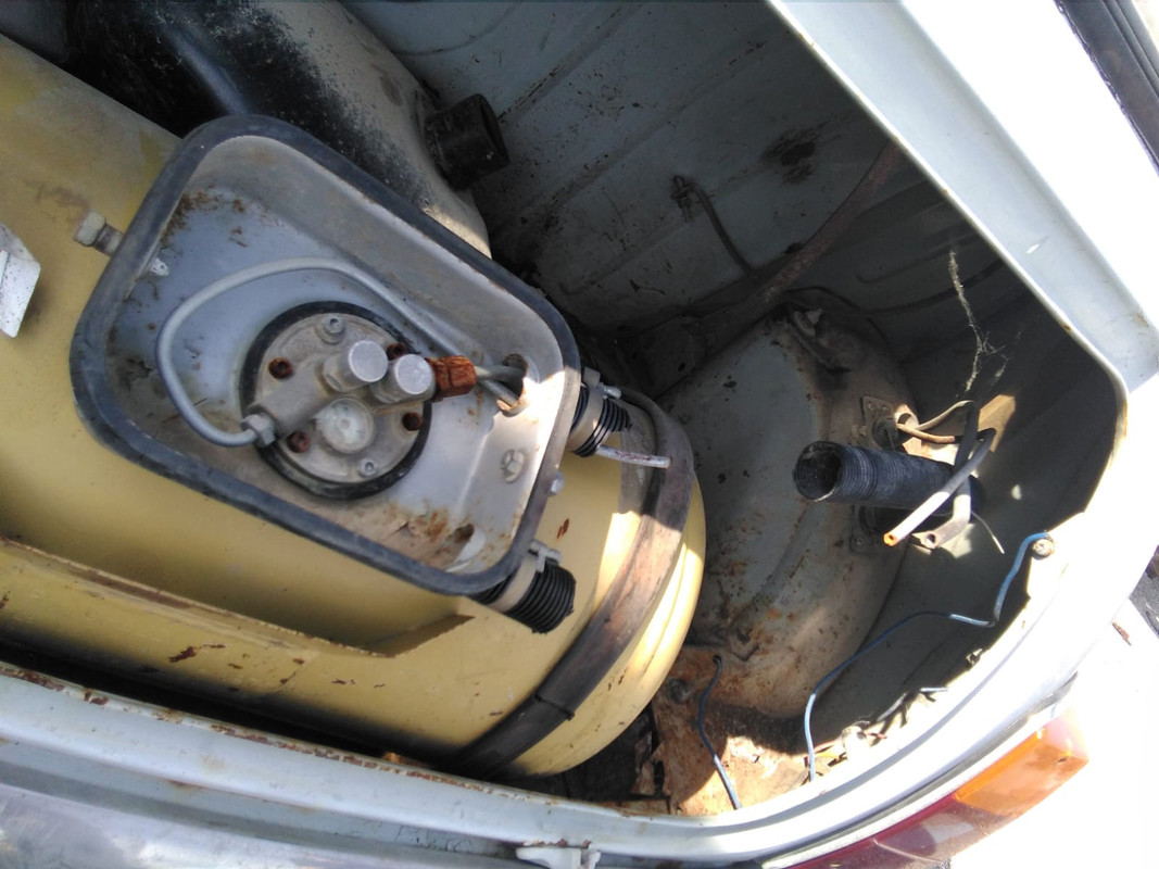

He encontrado la foto que os comenté del IMM de Portugal. Como veis el coche es carburador, el señor estaba encantado, lo arranco delante nuestro y lo cambio de gasolina a gas y no se notaba... el dijo que notaba mucho el precio (en Portugal la gasolina es muy cara)
No tengo foto del maletero pero era de los depósitos que van en el lugar de la rueda de repuesto.
