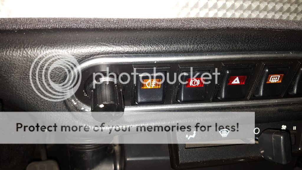

Una pregunta, para que sirve la ruedita que hay al lado de los botones de antiniebla, warning.... en el manual no aparece nada al respecto.
Salduos
Si pones foto te lo digo pero sospecho que si es una rueda es para regular la altura de los faros delanteros, a ver si lo veo en directo  8) 8) 8) 8) Esos minis son muy bonitos, he visto varios y para ser los ultimos se lucieron los de rover con los detalles  ;)

morris
Esa ruedita para que sirve?¿?.
jaguarxjr
Cita de: morris en Junio 07, 2016, 12:45:44 AM
¿Has probado a encender las luces antiniebla delanteras? Creo que puede servir para ello.
He gastado mucho dinero en motor, alcohol y mujeres. El resto... lo he malgastado.
kiko48
Parece ser que el interruptor de las luces de niebla esta a la derecha, no se ve, pero si se aprecia que son cinco, por lo tanto no debe ser para encender esos faros.
La ruletita para la nivelacion de los faros, la tiene donde todos a la izquierda, por lo tanto ni idea de que puede ser, es la primera vez que la veo.  No sera un añadido...., quiza algo para controlar la radio....?
El mío en ese sitio lleva la toma del mechero. Ni idea para que vale esa ruleta.
Puede ser para regular la iluminación de los relojes ???
