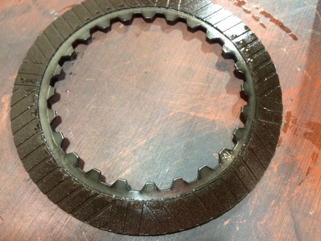

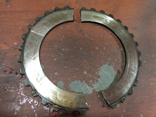

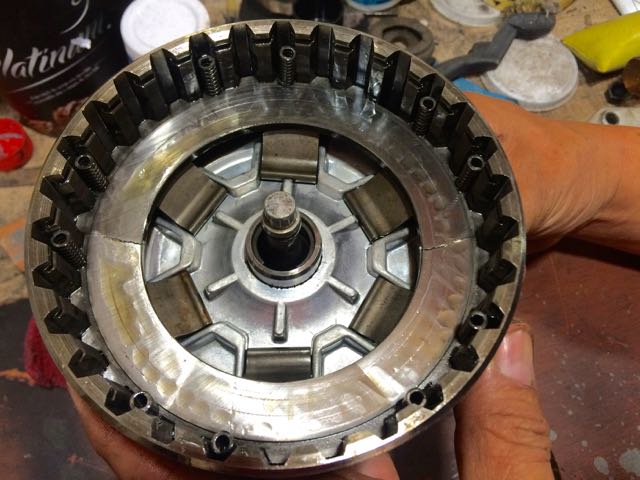

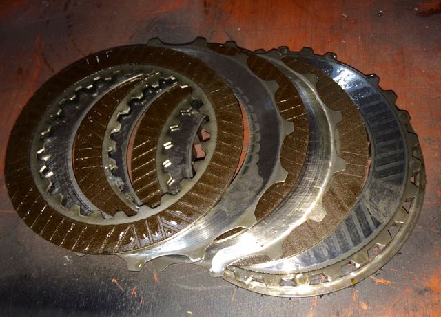

Para actualizar un poco, conseguí el modulo que me faltó, hice la mayoría de las conexiones eléctricos y hice funcionar el motor. Anda bien en si, pero encontré que las ruedas no se movían cuando colocaba la palanca en D o R. Solo botaba aceite por el filtro. Después de averiguar las posibles causas, saque el motor de nuevo y desarmé la caja. Encontré el plato de presión delantero roto y los discos doblados. Así que busque y encontré un fabricante de estos en Inglaterra. Está armando el paquete y enviará. Tendré que esperar hasta el final de agosto para armar todo de nuevo.

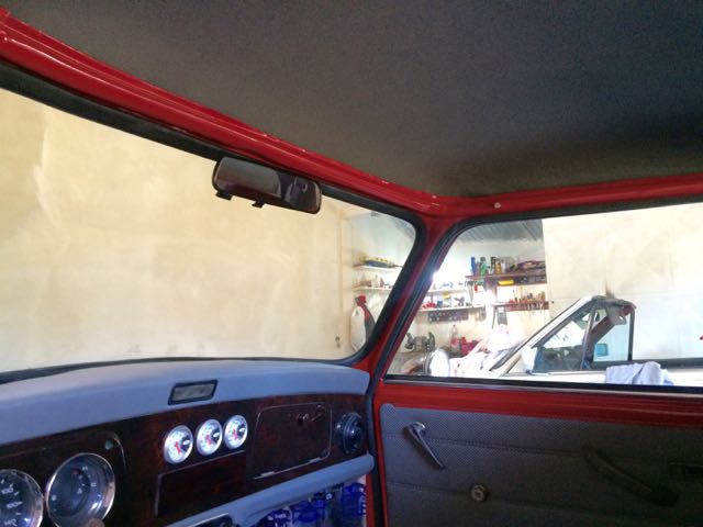

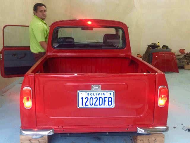

Aproveche para tapizar el techo y instalar una luz de freno LED

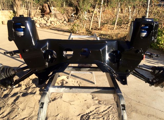

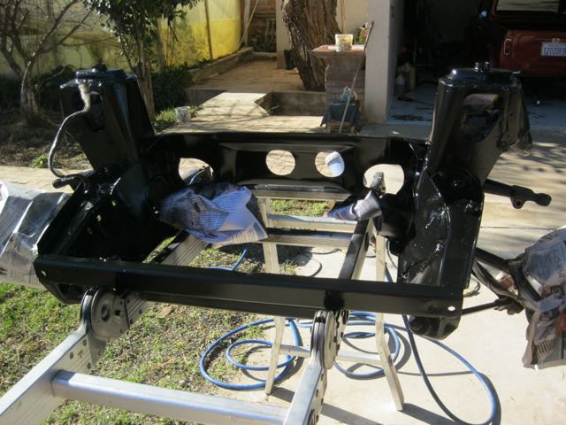

Y modifique un poco más el chasis, pintandolo de nuevo

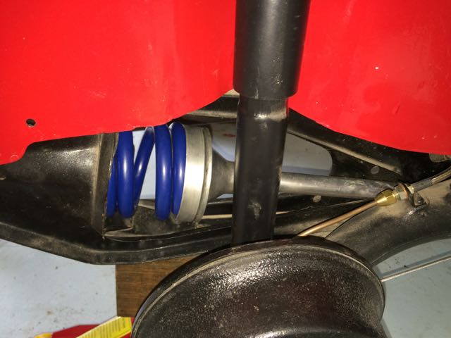

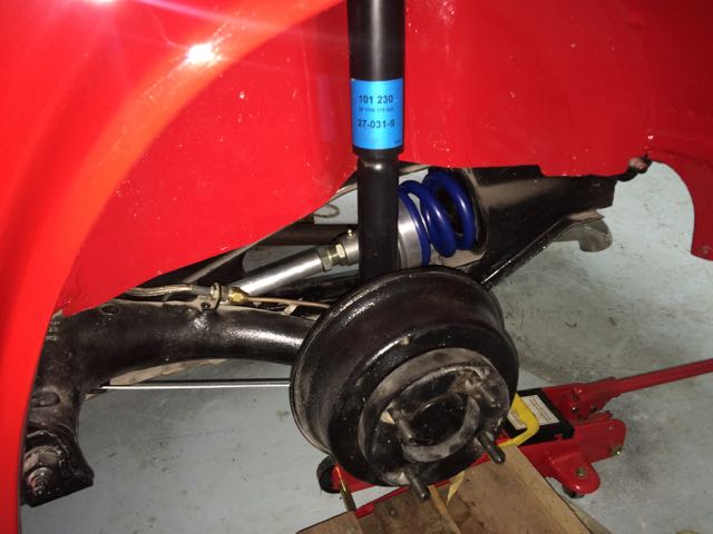

Tambien, cambie los conos de goma para resortes
pero esto será la cauas de la demora
Se ha roto el convertidor? Vaya putada, animo, buen trabajo.
