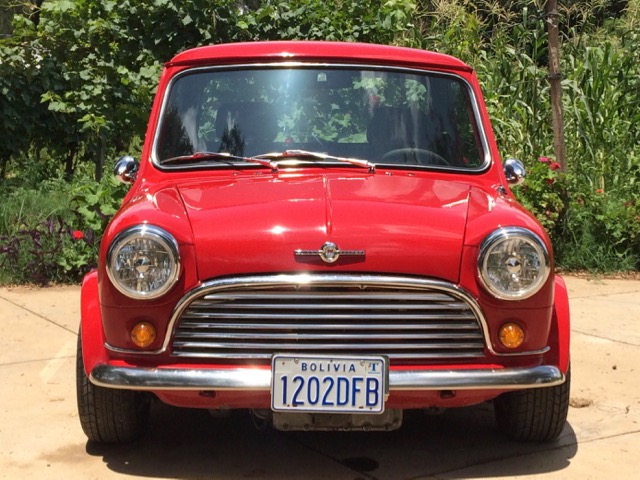

Pasó tiempo sin las acrtualizaciones. La última cosa que hice fue adicionar Dynamat Hoodliner al capó para absorber sonidos del motor:
Pero ya estoy aprovechandola cuando estoy en Tarija. Unas cuantas fotos:

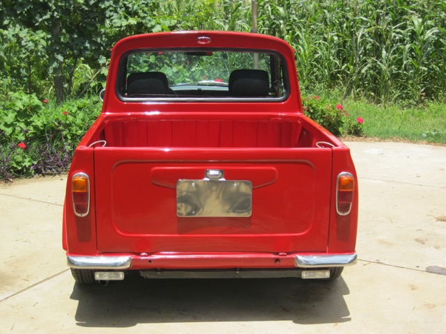

Enhorabuena por tu esplendido trabajo, creo no habrá muchas pick- up automática y con cristales de sube y baja. Ademas con cambio de matricula.

Preciosa y un grandisimo trabajo como ya comente en el seguimiento . Yo hubiese dejado las bisagras de puerta  le dan ese toque retro que a mi me gusta . pero no es mia. ;( ,ahora a disfrutar.
