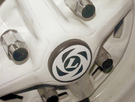

Los tapones que yo téngo de un juego de llantas de Mini Cooper, son originales.
El juego de llantas con los tapones se las compré, gentileza de "GUTY-3"
Son los tapones negros de pvc.   Aquí se vé una de las llantas
Dani, me podrías dar la medida del tapón de PVC, es decir, el diámetro exterior y la altura. así como el diámetro del rebaje para ubicar el logo en aluminio.
Pues el otro día estuve viendo la manera de como hacerlo.
La idea es la siguiente compramos o nos hacemos con chapa de aluminio lacada en negro. Con la DREMEL o similar esmerilamos el logo para dejar la parte que va en plata y luego... pues con eso podría valer. Estoy a ver si encuentro chapa de aluminio lacada en negro. pues de esa forma lo veo relatívamente fácil el hacerlo.
El tapón ando dándole vueltas como hacerlo. aunque tengo ideas en caso de no encontrar nada en pvc o polietileno.
te paso el croquis del tapón por si me puedes dar las medidas.
Un saludo y muchas gracias

¡Hola "NACHO"!  Aquí tienes las medidas.  :)
El diámetro exerior,  (B mayúscula según el cróquis).  Es de: 50 m.m.
La altura del reborde curvo exterior,  (h).  Es de: 5 m.m.
El diámetro del rebaje para el Logo,  (b).  Es de: 35 m.m.  Y la profundidad del mismo es de: 1 m.m.
El diámetro de la parte interior del tapón,  (a).  Es de: 42 m.m. al reborde final y 41 m.m. el resto como el orificio de la llanta.
Y la altura total del tapón, el reborde exterior con lo que entra en el orificio de la llanta es de:  12,5 m.m.
Si tienes alguna duda, ya sabes............ ;)

Perfécto, yo no lo habría hecho mejor.  ;) :)
Un detalle, la parte que se introduce en la llanta son como 4 pestañas separadas entre sí unos 3 m.m.
Como si fuera el almenaje circular de un Castillo,  el reborde final es el que mide 42 m.m. y el resto 41 m.m.
Esto es para hacer presión al entrar en la llanta y que no se suelte el tapón.
