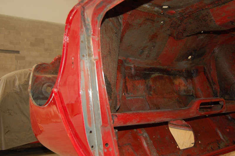

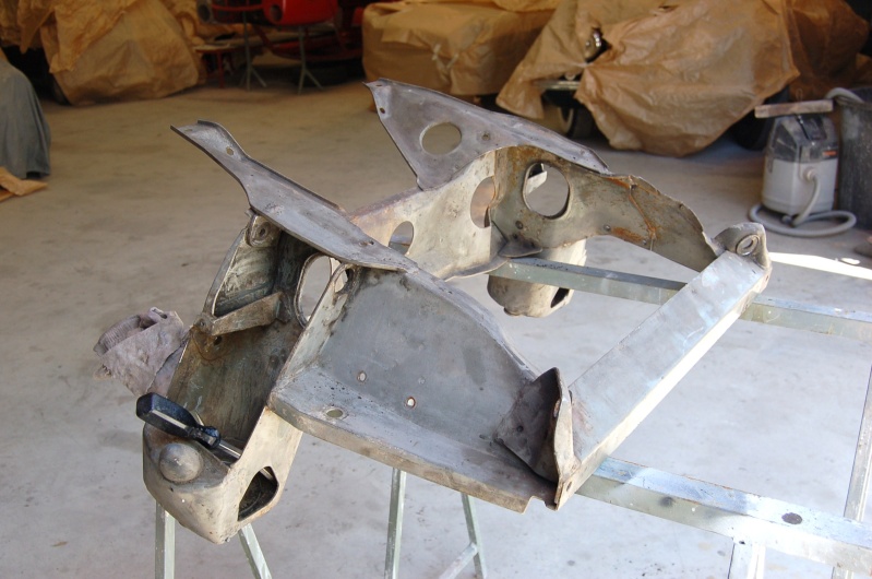

Pués la última vez que fuí a "benituercas", me encontré con lo siguiente:  ::)

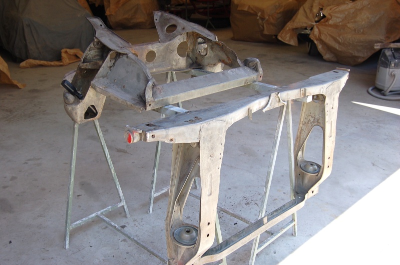

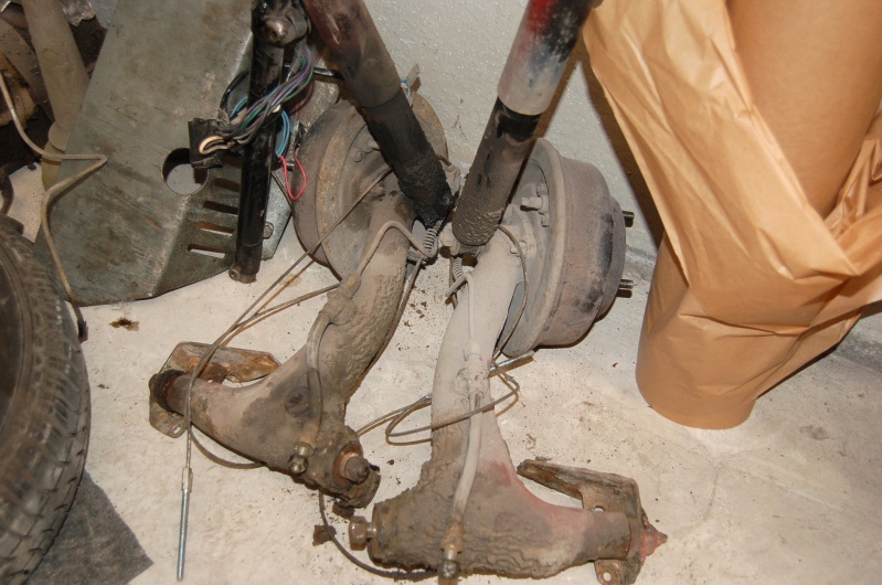

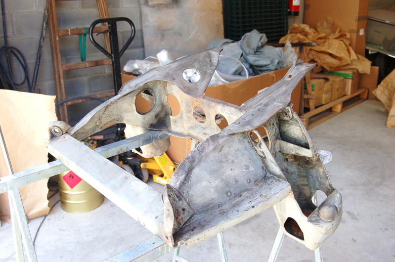

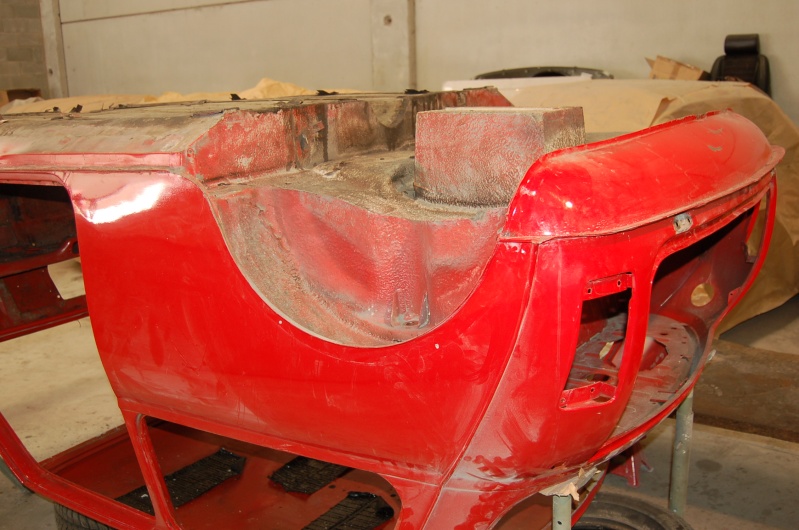

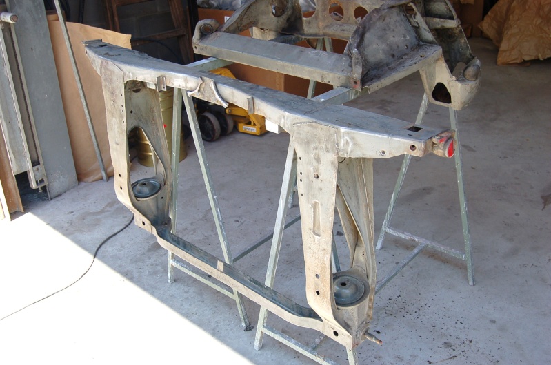

1º) LOS SUBCHASIS.  Desmontados y medio límpios, éste es el aspecto.
¡¡Aquí, el Pollo pelao y boca abajo!!.  :P ::).  Finalmente decidimos no cambiar los bajos por su buen estado.
Excepto algun pequeño trozo, que se ha cortado y saneado.
[imghttp://i49.servimg.com/u/f49/11/89/33/78/811.jpg]http://[/img]

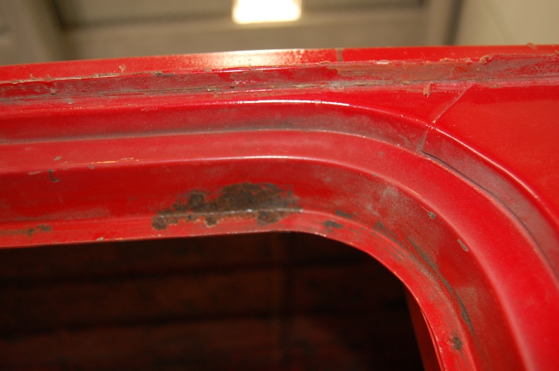

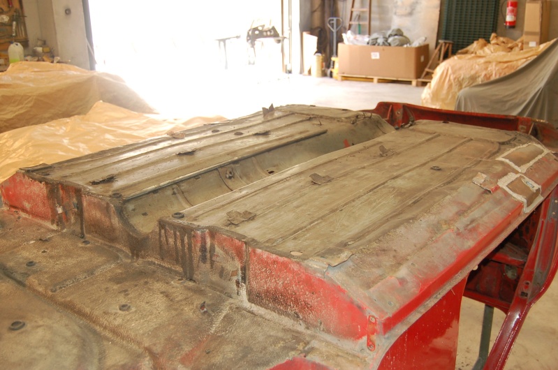

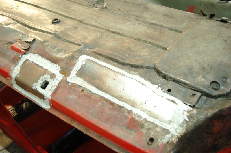

Debajo del antigravilla un pequeño picado.

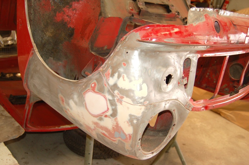

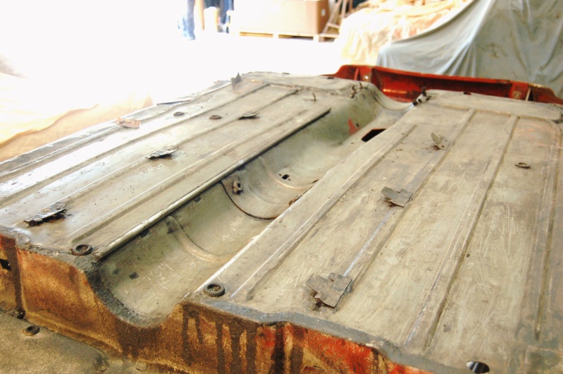

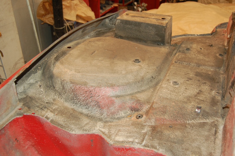

LOS BAJOS.  :)

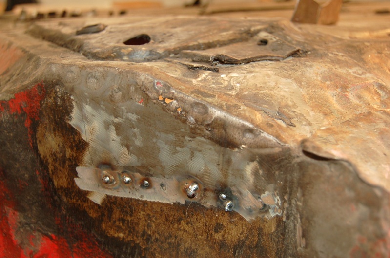

Un par de parches saneados, también se enderezarán los bollos que se aprecian en los pisos.

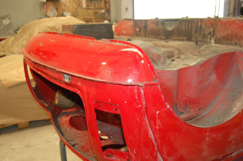

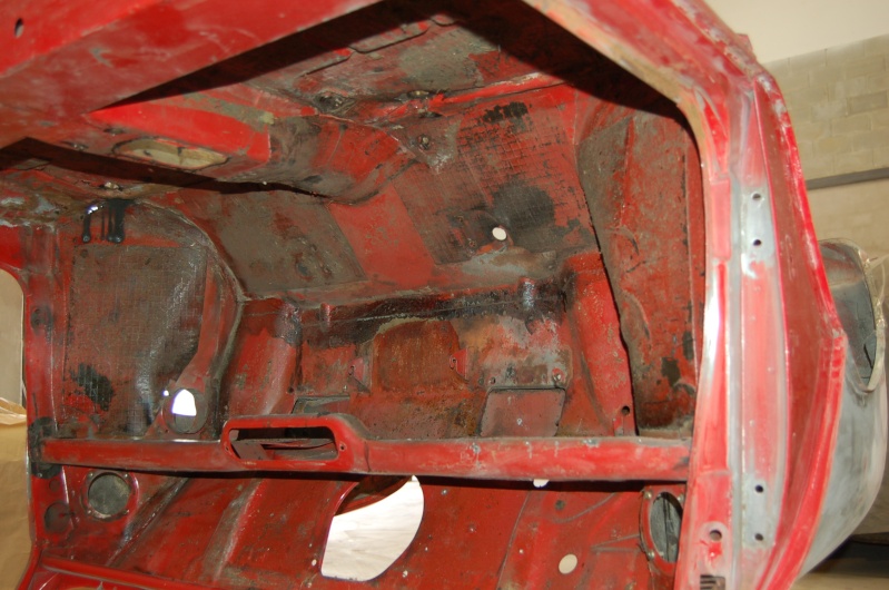

Y LAS ÚLTIMAS DE ÉSTA TANDA.  ;)

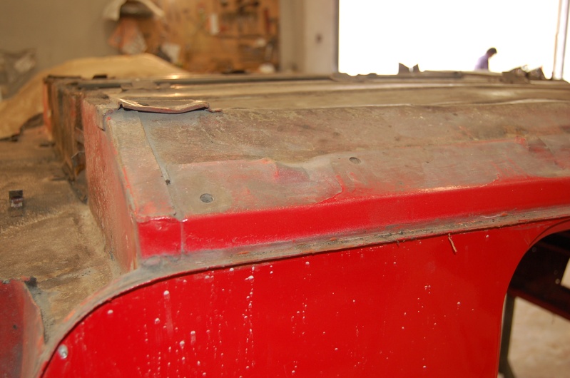

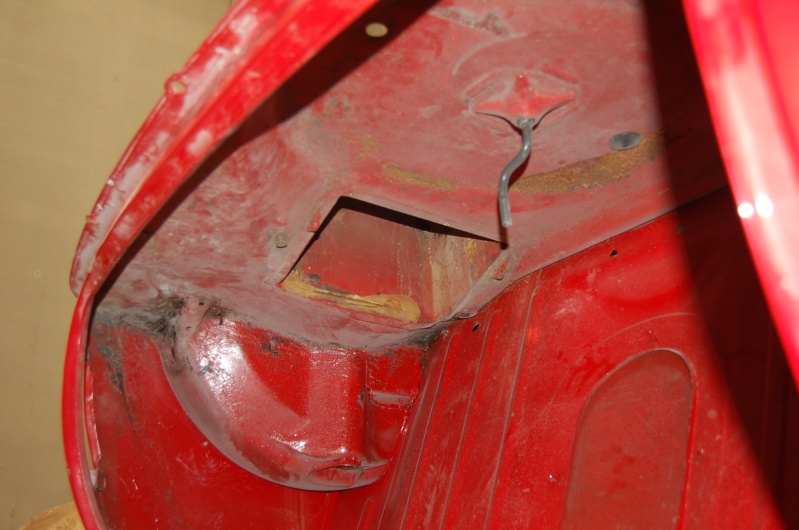

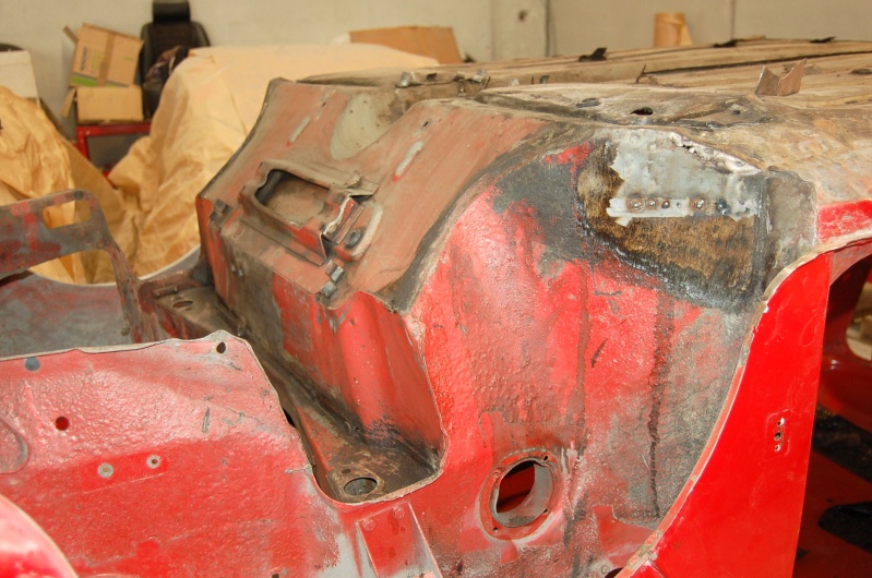

Un poco de picado en la pestaña del paso de rueda.

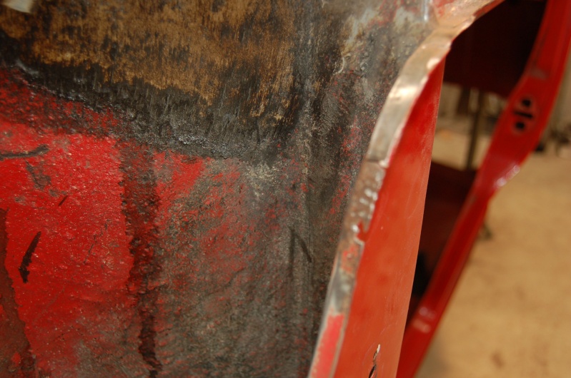

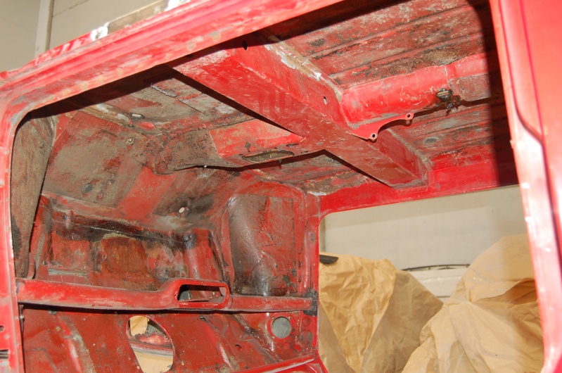

Un poco de óxido en el marco de la ventanilla trasera.
Lo que queda de mi pobre Mini.  :'( :-\
