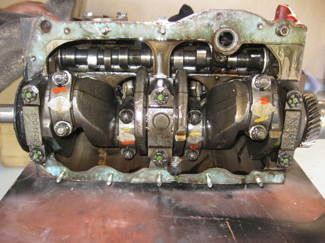

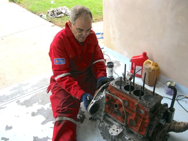

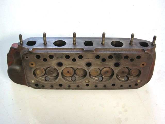

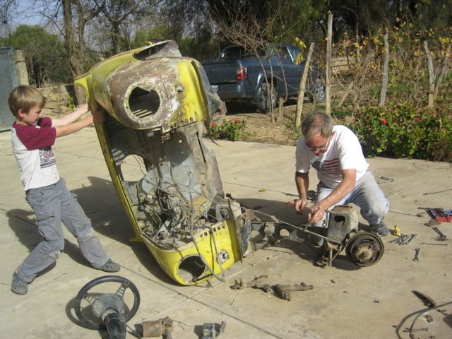

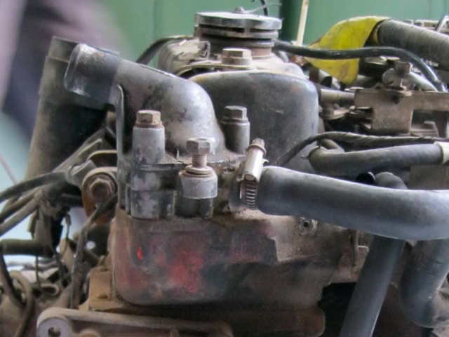

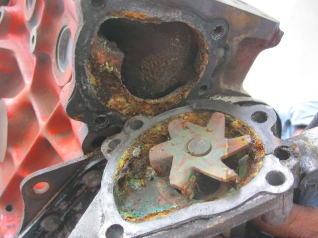

Un poco de progreso desarmando el motor. Ahora pedi los repuestos del UK para poder armar todo el mes que viene.

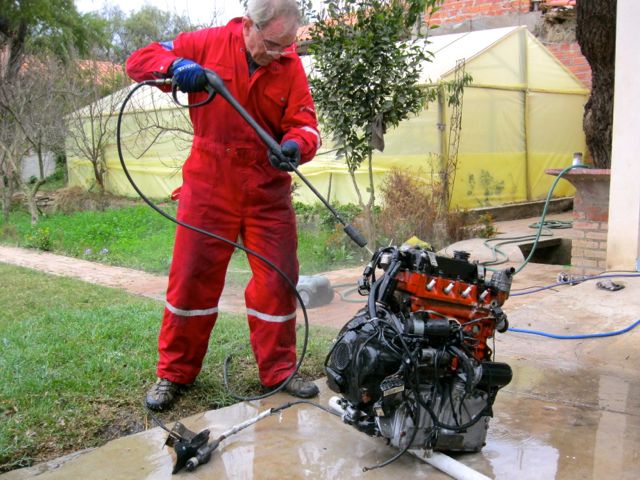

Un poco mas progreso

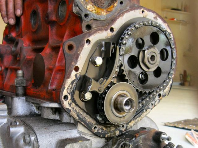

Aqui la cadena de distribucion. Lo cambiare para una cadena doble

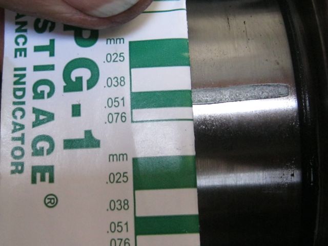

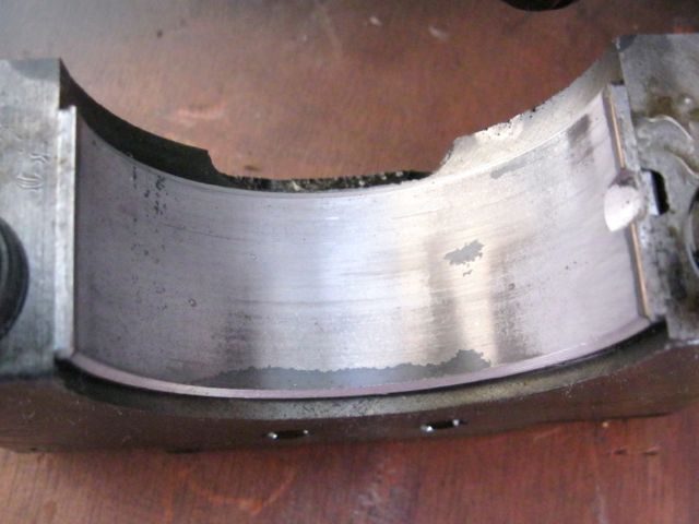

Despues de medir todo, pedí un juego de anillos y cojinetes estandard de Min Sport

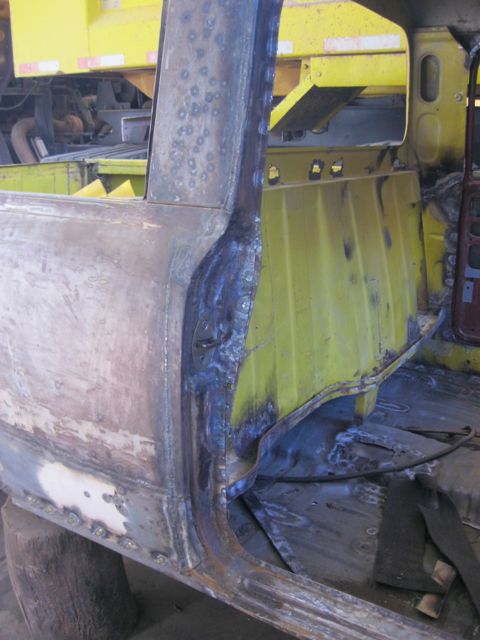

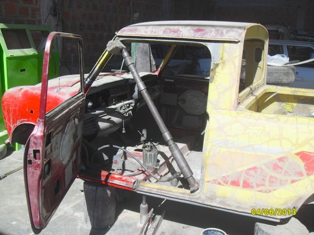

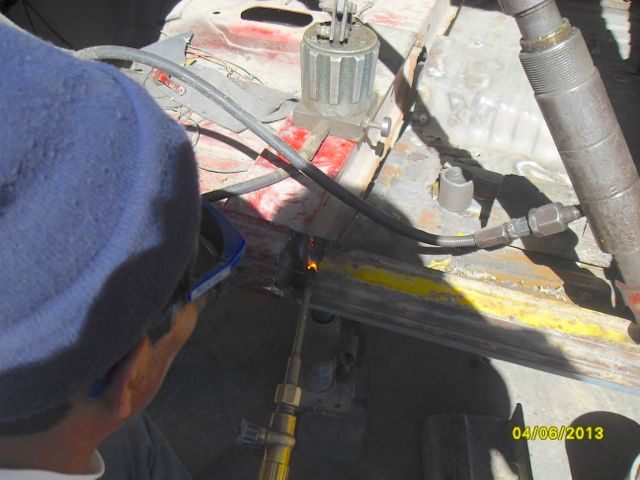

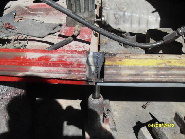

Y ya vamos soldando las dos mitades

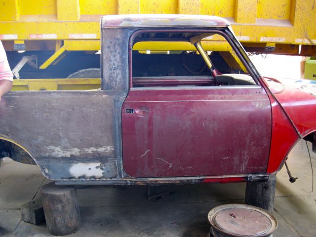

pero ese es un modelo de fabrica o es una modificación del original???
Richard1
Saldra parecido a lo de fabrica. o sea camioneta. toda la chapa igual menos las ventanas y bisagras de puertas. Desde que comenzaron en los 50's al 99 no cambiaron el exterior.
Sobre eso viene otras modificaciones.

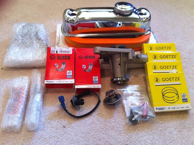

Ya tengo la mayoria de las piezas, pero me faltan los botadores. Entonces tengo que postergar el ensamblado hasta agosto, pero voy adelantando.

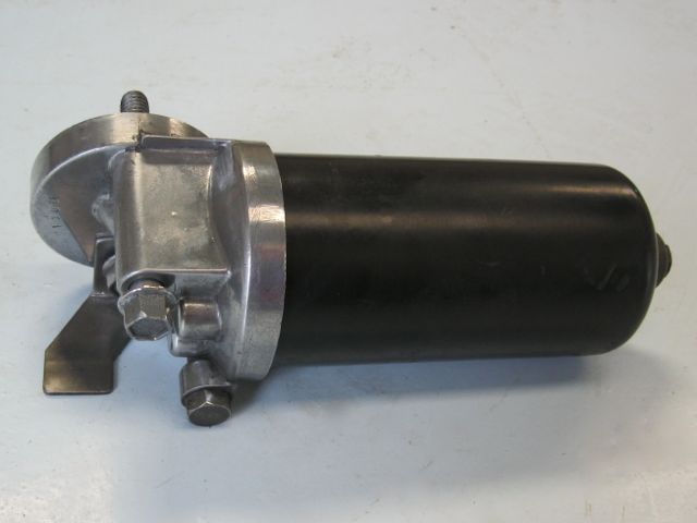

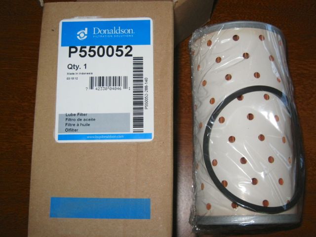

Tengo el filtro de aceite
y el paquete de piezas, incluyendo un kit para utilizar doble cadena y tensor

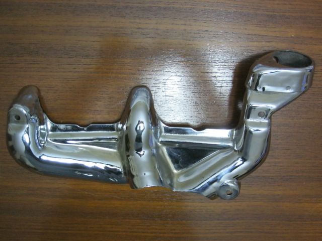

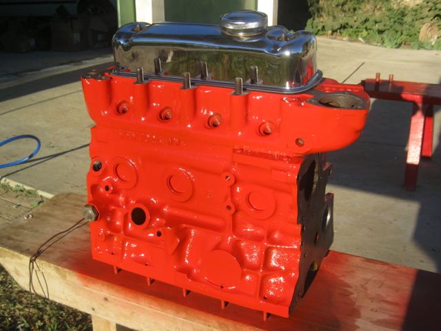

Hice cromar el deflector

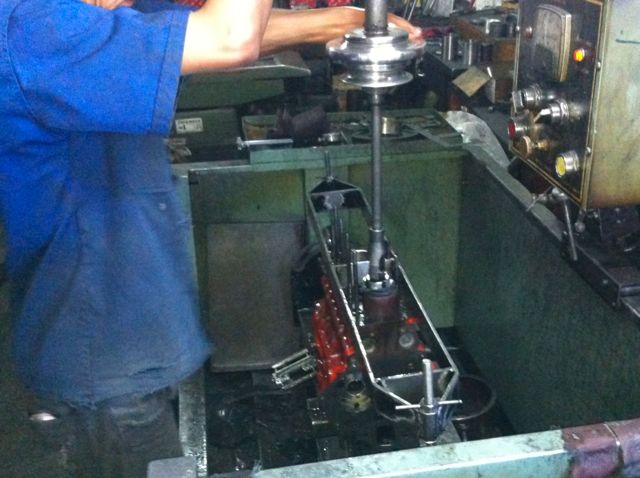

Rectificando los cilindros para anillos estandard

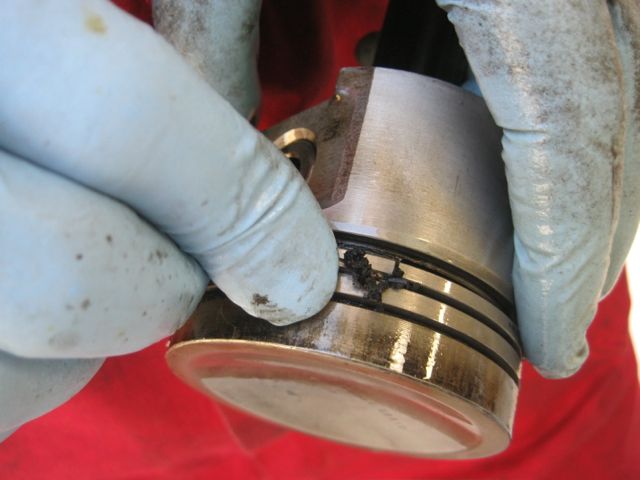

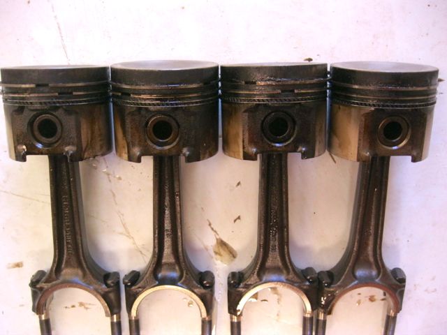

los pistones
y limpiando el carbon de las ranuras

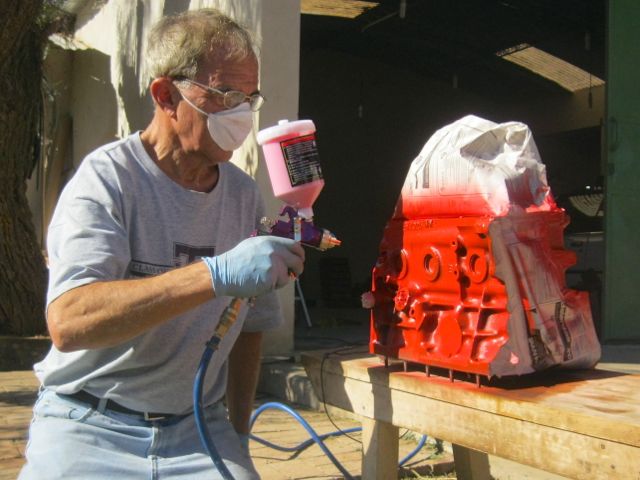

El proyecto de ayer para pintar las piezas con un rojo parecido al que usaron en el SPI

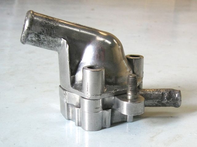

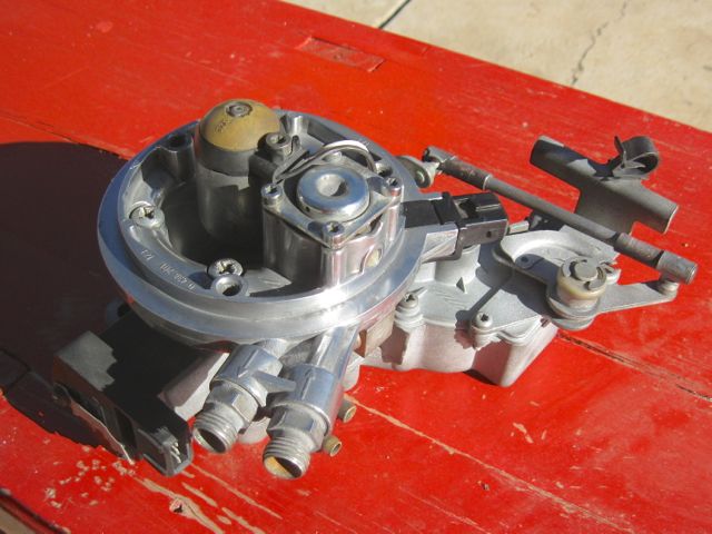

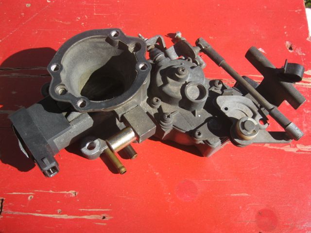

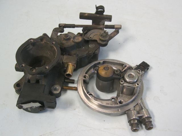

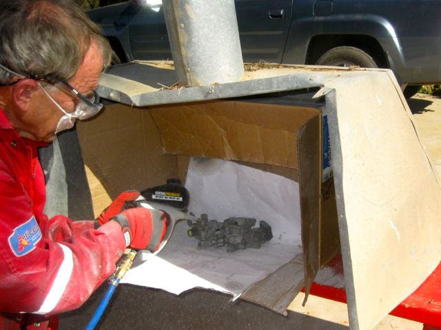

No tuve mucho tiempo hoy, pero saque el arenador que compré y la arena de vidrio que trajé de USA para terminar el cuerpo del inyector.

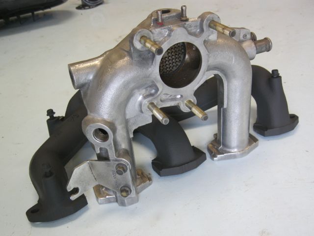

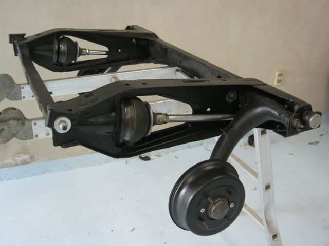

Un poco de tiempo para sacar piezas que necesitan amigos, y la pintada de las piezas negras

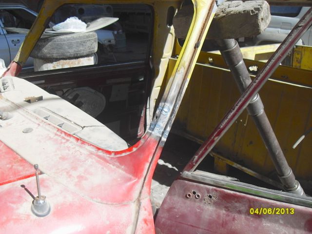

Bastante modificaciones al marco de la puerta para cuadrarla
Y queda bonita

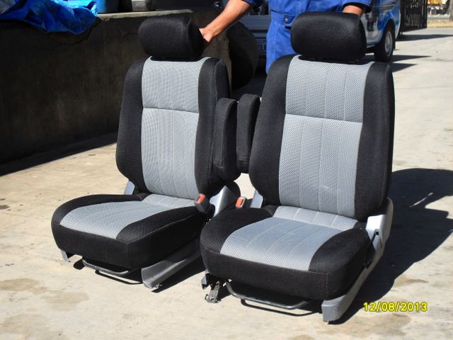

Un poco mas. El tapicero terminó con los asientos, ahora faltan los paneles de las puertas

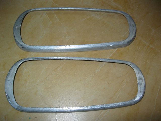

Por lo que no encontré los biseles de stop en ninguna parte, arregle uno para molde, y hice dos nuevos de latas de cerveza derritidas. Aqui como salieron del molde, como los limé para dar forma, y la lijada de 220 a 1500. Ahora solo falta unos minutos en mi pulidor.
