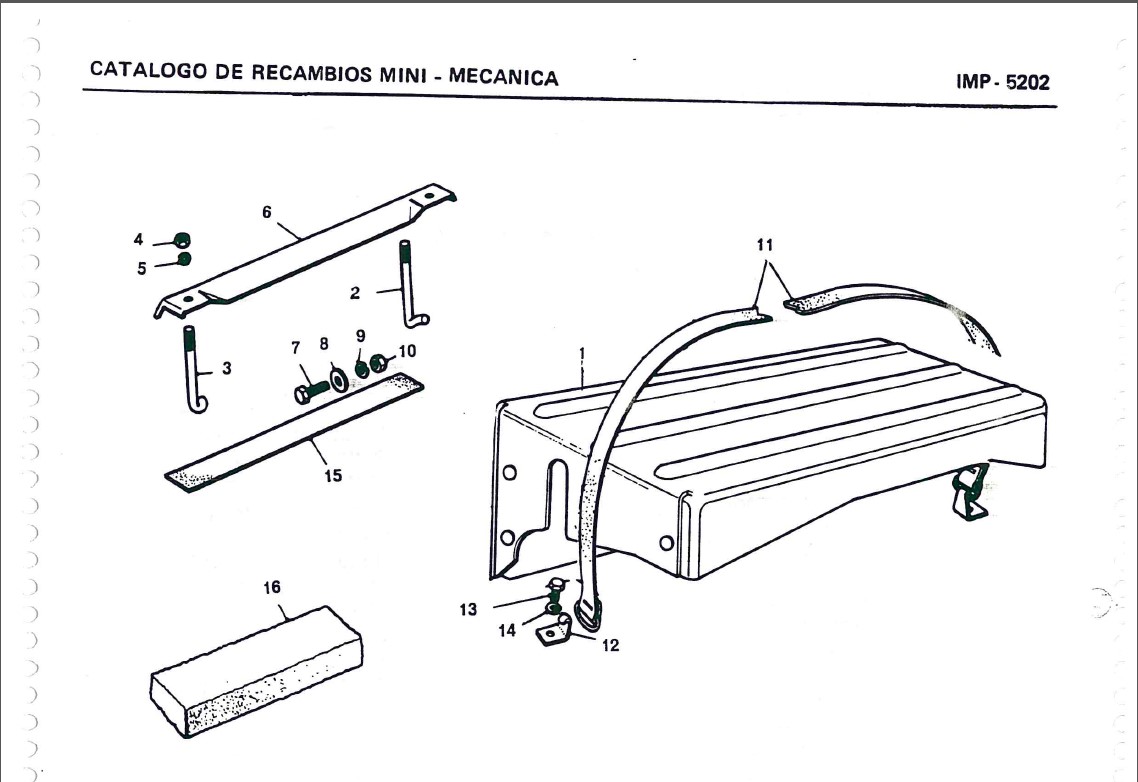

Me pregunto si los Minis de AUTHI llevaban la batería sujeta con una pletina de hierro atornillada al chasis y además la caja de cartón y su cinta de fijación correspondiente o no llevaban dicha pletina.
En los dos que tengo solo veo la caja de cartón y la cinta de fijación. Ni rastro de que haya estado sujeta la batería con una pletina.
Gracias
Hola, si llevaban en origen una pletina de 90º que la sujetaba en forma diagonal y despues la tapa que esta se sujetaba con una cinta de goma y en los extremos llevaba unos ganchos métalicos

Cita de: jofracom en Octubre 17, 2024, 11:10:35 PMHola, si llevaban en origen una pletina de 90º que la sujetaba en forma diagonal y despues la tapa que esta se sujetaba con una cinta de goma y en los extremos llevaba unos ganchos métalicos
Gracias. Entonces tengo que ver si encuentro algunos agujeros en la zona.
También me pregunto si esa pletina será igual que la que se encuentra en sitios como Minispares que venden tapa, pletina, ganchos... en un pack.

Hola los taladros para la sujección de una especie de "argolla" roscada van en la caja hacia el medio y hacia arriba (si me pasas un número de móvil, mañana podria hacer unas fotos y te las envio.
