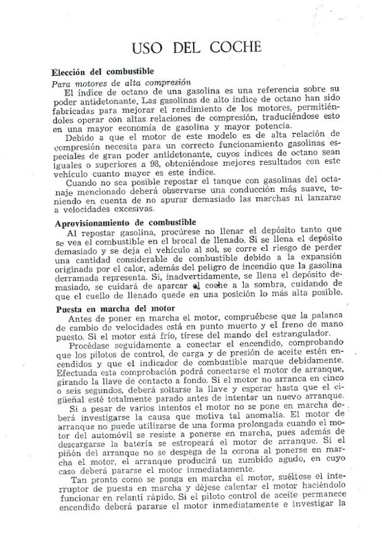

Hola y bienvenido, a parte de las recomendaciones que se han hecho, solo indicar, como ya se ha dicho, que AUTHI (pág. 16 del manual de usuario del 1000E) recomendaba gasolina de 98, consideraba el 1000 E de alta compresión ??? (8,8:1).

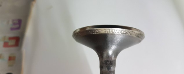

Si, debes usar el aditivo sustitutivo de plomo (hay muchos fabricantes y lo tienes en las gasolineras) ya que la culata no está preparada para gasolina sin plomo (norma A10 creo obligatoria desde 1990), el no usar este aditivo de forma continuada (dicen de 15.000-20,000 Km) produce picado en las válvulas y asientos de válvulas con la consiguiente pérdida de rendimiento del motor.
