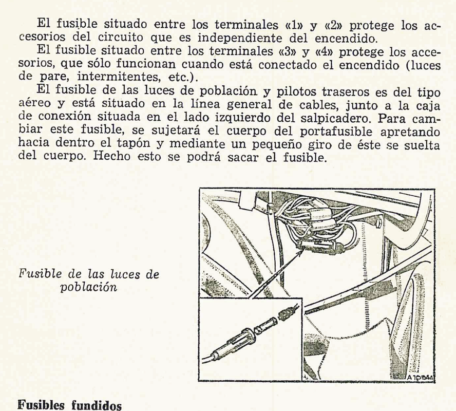

Hola, si es un AUTHI, lo más probable es que sea el fusible aéreo que está por encima del bombín principal de embrague.
llcaldes
Muchas gracias, que manual es ese?

las del cuadro del salpicadero tampoco se te deberian de encender entonces, revisa el fusible aereo que te dice en el manual

Hola, de nada a los dos, es del manual del conductor de un AUTHI, no recuerdo de que modelo pero en esto de los fusibles son todos iguales. Ya contarás si se soluciona el problema.

Hola, vas mal. El fusible está en el vano motor, debajo del limpia izquierdo y encima del deposito-bombin de embrague.

Gracias por foto, yo miraba los cables y otros fusibles, mañana lo miro y os digo.
