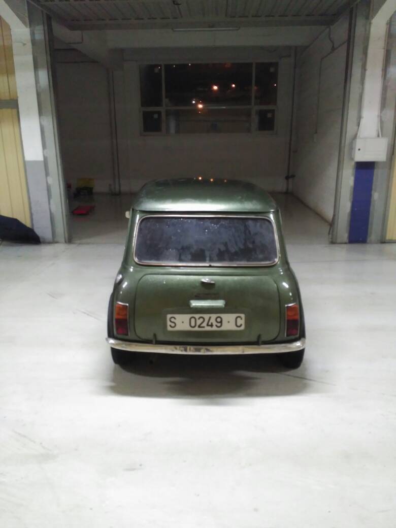

Muy buenas a todos, escribo desde Barakaldo ya que he comprado un 850 esta semana y tengo por delante todo un proyecto de restauración. Aún no he podido subir fotos ya que estoy desde el móvil, a ver si mañana desde el ordenador puedo subir alguna. Un saludo a todos¡¡
Edit: ahí os dejo unas fotos de cuestionable calidad, añadiré más próximamente

 Tiene un color poco común y unas llantas sencillas muy bonitas. Parrilla tipo nido de abeja. Tiene una matrícula clásica como a mí me gusta en los Minis.
Así que le hagas una buena puesta a punto, te va a quedar muy chulo. Puede que más adelante le tengas que meter los conos de goma de la suspensión nuevos. Se nota mucho realmente cuando se sustituyen, pero eso ya es otra historia   ;D

Las llantas me gustan mucho, en mi entorno dicen que le ponga unas más grandes, pero no termino de verlo.
La hoja de ruta es la siguiente: motor, frenos, neumáticos, suspensión y si para entonces no he perdido la fe en la mecánica, le tocará pasar por maquillaje
