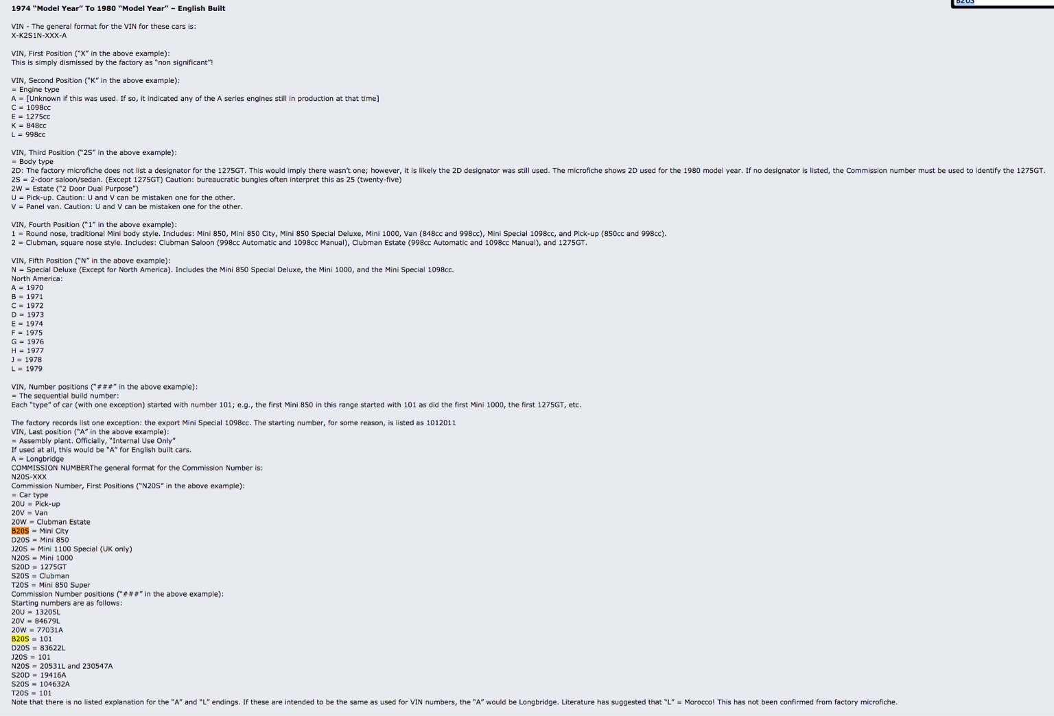

Después de investigar un poco ayudándome de la gran información que nos da este buen foro, hay algo que no me cuadra. Según los papeles que tengo del vehículo, la referencia del chasis arranca con SAXXNNAYNBD lo que según he encontrado en el foro indicaría que es un mini cooper 1.3 SPI de los 90 en adelante. Hasta ahí bien. El problema llega cuando en el chasis del propio coche, la referencia que aparece arranca con B20S lo que según cuenta el foro sería un Mini City de los años entre 1974 y 1980. Corregirme si me equivoco. Gracias!

Los Rover llevan nro de bastidor en vierteaguas, no ahí
encontrando
Ayer estuve viendo que otro SPI también tenía la ref B20S asi que en algo me estaba equivocando. Le diré que mire en el vierte aguas. Gracias Trueno Naranja!!!
