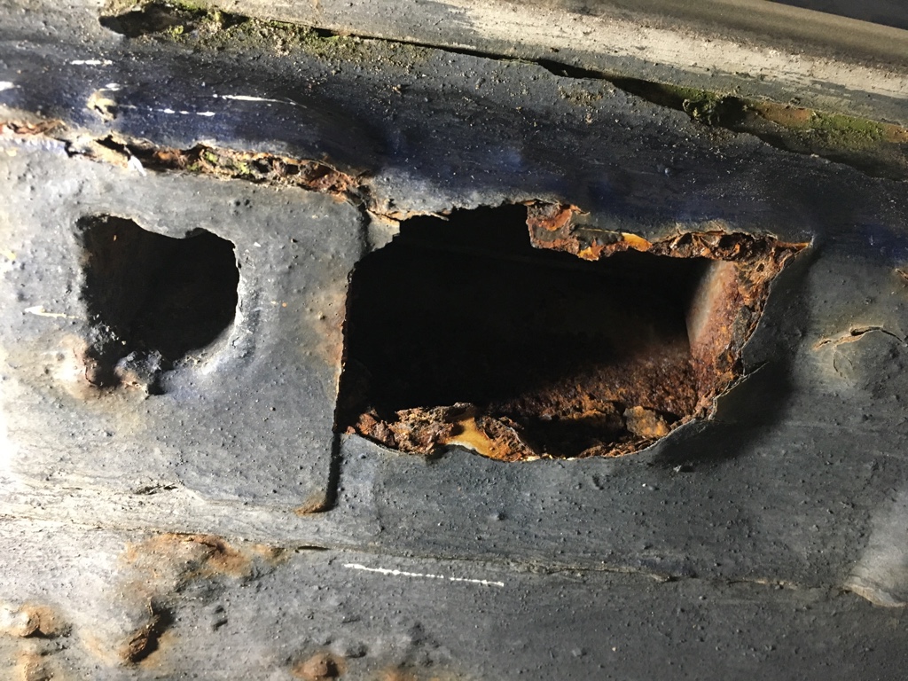

Pero bueno, a lo que vamos... tengo un par de boquetes en el suelo y no creo que la itv la pase así, que pensáis? Opiniones y consejos por favor para poder pasar la itv

enhorabuena, por resuicitarlo, pon fotos de los agujeros del suelo a ver que consejo te podemos dar, si no es mucho lo mismo lo puedes apañar, sobre los gases, depende de los de la itv, normalmente tiene que pasar la prueba pero si es muy antiguo lo mismo te levantan un poco la mano y mas si lleva parado tiempo. Es cuestion de probar, y si no regular el carburador para que de lo minimo posible

Sobre los agujeros te pueden tumbar. Lo podrías camuflar con alguna chapa soldada por abajo para luego hacerlo bien.

Sobre los boquetes te aconsejo pegarle con masilla un trozo de chapa y poner la alfombrilla .
Y sobre los gases te aconsejo que les digas que la gasolina es vieja y por eso dan altos .
Diles a los de la itv que lo acabas de comprar para restaurarlo y que lo tienes que dejar de vez en cuando en la calle por no tener espacio.
Yo eso haria

He aquí el boquete principal, creo que lo voy a tapar con una chapa soldada, pintar encima y a ver qué dicen
Disimúlalo como puedas pero aunque pase la itv a la larga tendras que repararlo, lo suyo es cortar y soldar y despues pintar, vamos sanear toda esa zona, suerte y al toro  8) 8) 8)
Estoy de acuerdo con lo que te dice Isidro. Busca a alguien que te lo haga a nivel particular y que sepa trabajar como Dios manda, que las cosas bien hechas valen x dos.
Minirenolito
Espuma de poliuretano lo igualas y una mano de antigravilla, una vez pases la itv a sanear.

Si, mi idea es cambiarle el suelo lo primero, cambiarlo completo, pero lo tengo que disimular para ITV

Así es Pacino, yo tambien pienso que las cosas bien hechas a la larga es mejor, por eso quiero cambiar el suelo completo.
Sabeis si el suelo completo de minispares necesita alguna pieza mas aparte de la viga central? Si la viga central esta bien igual no es necesario cambiarla.
Este es el suelo que voy a pedir http://minispares.com/product/Classic/Body/Panel/Floor/CZH2669.aspx?030707&ReturnUrl=/shop/classic/Body/Panel/Floor.aspx|Back%20to%20shop
Ese suelo está muy bien, pero creo que los portes te subirán mucho, por el tamaño.
Creo que alguien del foro los encargó hace tiempo, te lo podría decir.
tendrias que mirar si te merece la pena pedir todo el suelo completo porque solo te portes te va a salir por un pico, tendrias que descoser las talonerasm porque asi verias el estado, los suelos los venden por partes y tienes buenos recambistas tambien mas cerca y en portes te puedes ahorrar bastante, no se de donde eres pero pregunta antes el precio en carbysymon o en otros recambistas. Tampoco sabemos el estado del resto del suelo, con lo cual lo principal es pasar la itv y luego ya despues lo mismo te podemos aconsejar, si miras el apartado restauraciones puedes echar un vistazo a lo que hace la gente y como se quedan despues los minis, que parecen nuevos.

Estoy en Murcia Isidro, tenía pensado también pedir presupuesto a cbs. La parte delantera desde luego está para cambiarla, veremos las traseras, mañana pondré fotos. El apartado restauraciones lo llevo leyendo semanas y flipo.
