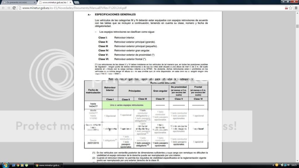

Minirenolito
Errekas, no pueden obligarte... este es el reglamento...
Hasta abril del 77..... M1.... uno como mínimo, entre el espejo interior y los exteriores...

Cita de: Minirenolito en Enero 05, 2015, 02:17:18 PM
Si tienes razon, pero me sorprendio la afirmacion de ALFREDO. Mi mini viene con espejo interior, pero exterior lo puso mi padre en su momento, e incluso cuando lo volvi a poner en marcha hace unos años tuve que buscarselo porque no lo encontraba, jejeje... ;)
#21
Al parecer estaba equivocado, pero me he basado en el testimonio de un conocido al que, hace años y en un 600 le anotaron como defecto grave la falta de espejo exterior, y tuvo que volver con uno instalado.
Errare humanum est.
Cita de: ALFREDO en Enero 06, 2015, 01:49:43 AM
Errare humanum est.
No pasa nada hombre, si siempre tienes razon, y mucha informacion sobre los minis. ;)
Alfredo no te vallas por las ramas, estamos hablando de minis, no de 600 ja ja ja. La verdad es que en los 70 cuando salieron los minis sólo llevaban el interior, se les solia poner alguno acoplado al marco de la puerta, porque hoy dia la verdad es que circular sin espejos es como si vas con una venda en los ojos, no sabes lo que te puede venir por detras, a mucha gente le duele hacer taladros en las puertas si no lo lleva de serie, lo mismo que la luz de marcha atrás, si el coche no la trae de fábrica no tienes porque ponerla, y no te pueden obligar, espejos tienes muchos para elegir actualmente y que le queden bien al mini, elige el que mas te guste y sobre todo que se vea por ellos que no es un simple adorno, tienen su funcion, sobre todo si conduces con el volante al otro lado como suele hacer alfredo cuando lleva uno de mis minis je je 8) 8) 8)
