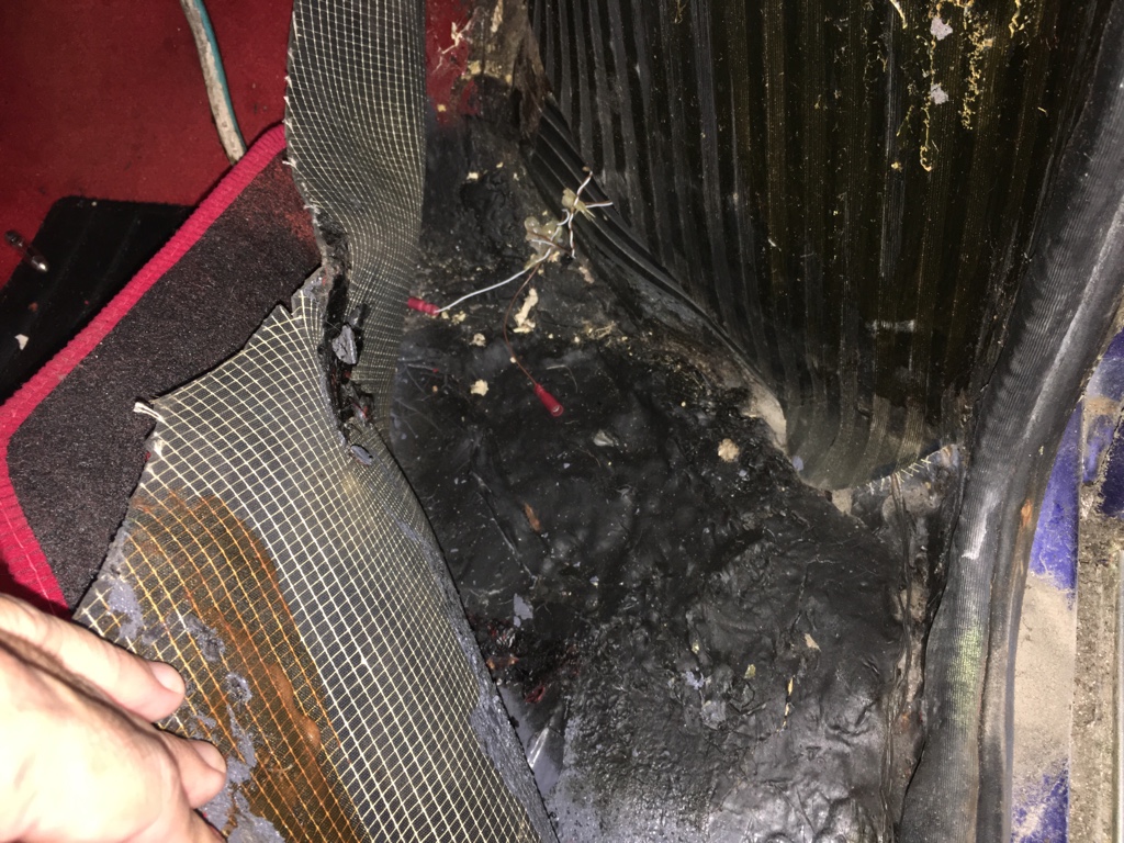

Así está la cosa debajo de la moqueta
Minirenolito
 los hay peores. Una vez que pases Itv, metes o bien suelos o buscas a alguien que te recorte lo chungo, saneas bien y sueldas unos trozos pero bien hecho, de la vieja escuela. Pregunta todo lo que necesites.
