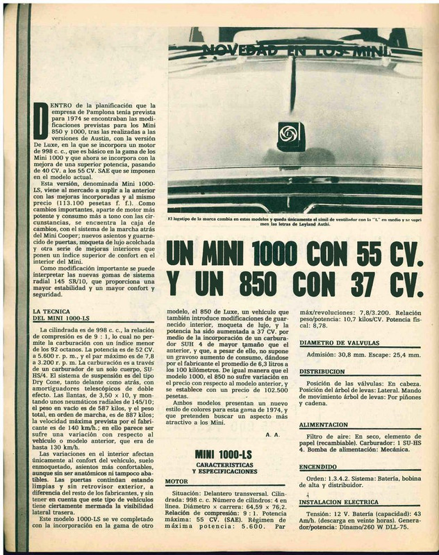

Hola, no creo que sea buena idea el cambio de motor jeje, pero AUTHI si fabricó 2 modelos 1000 con 50CV. y 55CV. respectivamente.
Estos son los datos oficiales de AUTHI.
MINI 1000 E (MK II)
Potencia 50cv a 5200rpm ; 133 km/h.
Par máximo 7,9mkg. a 2700rpm
Relación 8,8:1
635Kg
MINI 1000 LS (MK III)
Potencia 55cv a 5600rpm ; 140 km/h.
Par máximo 7,8mkg. a 3200rpm
Relación 9:1
630Kg
Respecto al modelo 1000 A+ de ROVER, un vehículo del que destaca su fiabiidad y muy equilibrado, ojo que las unidades para Europa llevan un grupo largo (3.1) que junto a la llanta de 12" los hacen penosos en subidas de nuestra orografia. Oficialmente dan 41 CV. a 5.250 rpm. 126-128 Km/h, Relación 10,3:1 Peso 645Kg.
Aprovecho la ocasión para refrescar datos del AUTHI 1000 LS  de muy corta producción y que creo es un modelo olvidado a tener en cuenta, con el grave defecto de llevar frenos de tambor.
Presentación del 1000 LS ( 55CV.) y el nuevo 850 (37 CV.) de AUTHI en marzo de 1974.
