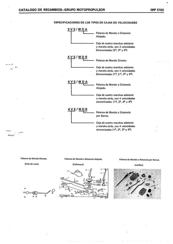

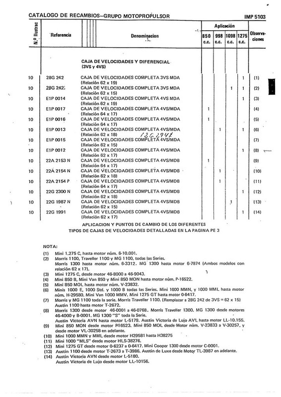

Hola. aquí teneis los distintos tipos de cajas de cambio montadas por AUTHI.
De Mando a Distancia Alojado (MDA o cañonera) las hubo de 3 velocidades sincronizadas y de 4 velocidades sincronizadas (3VS y 4VS)
De Mando Directo (MDR o cola de vaca). Con una curvatura distinta a la inglesa.
De Mando a Distancia por Barras (MDB o varillas). Se empezo a montar en septiembre u octubre (según modelo) de 1973. Todas las Mini Van 850 llevaron MDR.
#10
Quizás con esta imagen se aclare los 3 tipos, aunque la de mando directo (cola de vaca) de AUTHI es ligeramente distinta a la de la imagen.
