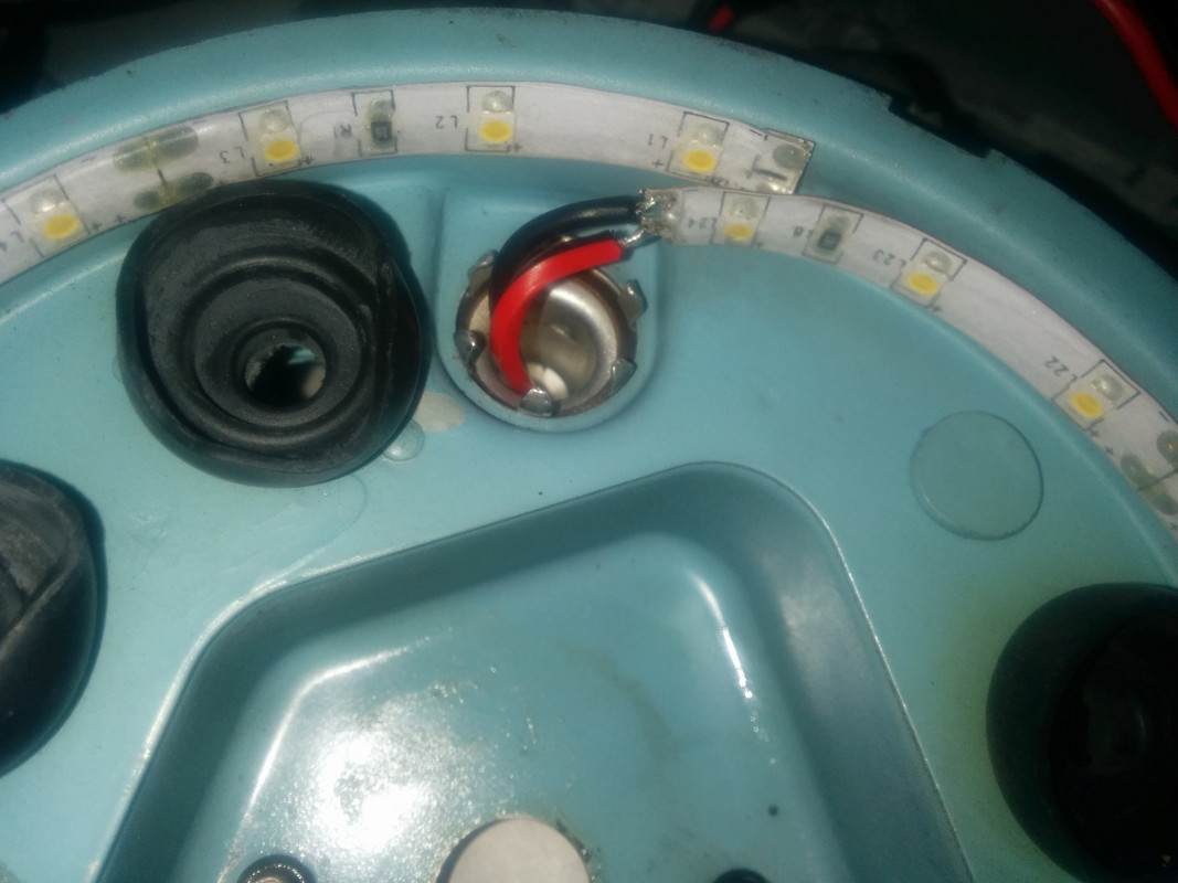

Iluminación del cuadro restaurado con bombillas de filamento absolutamente normales de 2w. Creo que más que suficiente. El problema no son las bombillas. El problema es que los relojes por dentro están deteriorados y no reflejan la luz correctamente pero si se restauran por dentro y se repinta en blanco las partes que corresponden da una luz correcta. Espero haber ayudado con esta información
Gracias por el aporte Antonio, si lo llego a saber no me meto en estos líos, pero los Smiths Laviral son celestes por dentro.
