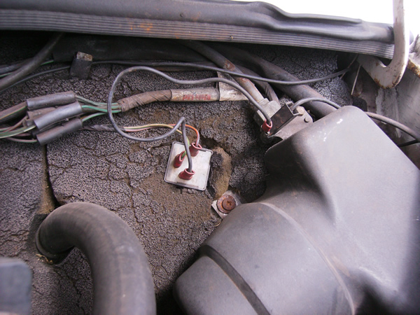

Buenos días foreros, el otro día sin motivo aparente dejaron de funcionarme los intermitentes, es un rover spi 1300 del 91´.
Alguien puede echarme un cable???

Podría ser el relé. Es la cajita metalica de la foto:

A mi me pasó hace tiempo y fue por un mal contacto del relé

Yo tenia ese problema, y mire los fusibles de la caja que tengo (rover 1000 89 spi) en la parte superior de la zona del motor, los  limpie, los volví a poner en su sitio y despues iban bien
