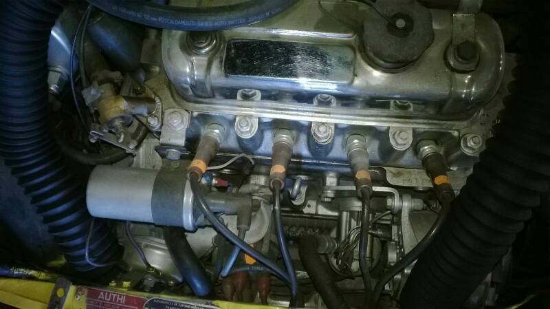

podeis darme vuestra opinion de como veis el cooper 1300. autenticidad etc etc gracias

Cierto que los tubos son feos y no son oiginales (es la pri?mera vez que veo una caja de la doble Hs2 así modificada) pero y si pensamos en las prestaciones!. Lo ha dicho muy bien 'eltiodelmini'. Nuestros Minis tienden a calentarse bastante, y el lugar original de donde coge el aire fresco, no es el mejor.
Mira, yo ya había pensado en hacer algo así. No se los quites por ahora. Lo demás lo dejo a los entendidos en Cooper.

Quizás en la 1ª foto original que tu tienes pueda leerse el nº de bastidor en la chapa roja que hay encima de la parrilla.
Todos lo Cooper del mundo van sin esos tubos sin problemas, desconozco si en la practica supone mejoría (la teoría dice que si).
Quitar los tubos es fácil, otra cosa es tapar los orificios realizados en la tapa que es de chapa fina y anodizada, pero se puede hacer.

Sobre si dejarlos o no, yo en tu situacion los dejaría y de cansarte algún día solo es cambiar la caja.

Los tubos son un intento de coger el aire de admisión más frio,pues es un error de diseño imperdonable poner la admisión junto a un foco de calor como son los colectores de escape.
Estoy de acuerdo con tu comentario, pero siempre me he preguntado como COOPER primero con  la BMC y después con la BL mantuvieron este "error" conceptual en todos los modelos Cooper (de 1000 y de 1275) a lo largo de los años, incluso con un alargador de la toma de aire (uso en invierno dice el manual) para aproximarlo aun más al calorcito de los colectores de escape. NO LO ENTIENDO.
Sobre la cogida de aire caliente, pues su lógica está en que en Inglaterra que es el diseño original el clima es mucho más frío y en invierno ni te cuento, por eso la admisión esta bien pegadita al colector.
No hay más misterio...
A mi el coche si me parece un Cooper, parrilla, mecánica, salpicadero, guanteras...
Pero faltaría echarle un ojo con más tranquilidad, si quieres como somos casi vecinos podemos quedar un día, le echamos ese vistazo y nos pegamos un desayuno.
Hola Desdereus, Ya pensé en eso de la temperatura ambiente de UK. Me parece extraño que Cooper cuyos modelos fueron exportados a todos los países, mantuviese ese "error" en sus 2 fases de colaboración con los fabricantes de mini ( BMC - BL - ROVER) hasta el 2000. Cooper perseguía sacar el máximo rendimiento,   si supone (como creemos) una merma  de rendimiento lo hubiese corregido, era fácil.
Incluso los de INNOCENTI tan dados a introducir novedades no solo estéticas, tampoco lo modificaron.
Creo que algo se nos escapa, por más que le he dado vueltas no lo entiendo.

El añadido en el cuadro de relojes, parece una caja de fusibles. Si no pudes recuperar ese cuadro,  cambiarlo no  es nada  barato , ni sencillo .
Los tapizados de las puertas los han sujetado con tornillos, en lugar de comprar las pestañas interiores que  valen centimos. Añade a la cesta dos tapizados de puertas.
La consola central sobra.
Revisa bien la carrocería !
En la foto si te fijas en el suelo del copiloto, parece que asoma el travesaño de la puerta en color " blanco".
El color blanco glaciar en los cooper no es muy común,  ojo no sea un corta y pega.
Cuantas mas fotos pongas será mas fácil  ver de que se trata y que componentes ha perdido con el paso de los años.

Si lo vas a ver, fíjate bien en los suelos, jamoncillos, ángulos inferior de parabrisas y al ser Cooper las 4 esquinas  del techo, buscando burbujas de oxido. Anota nº de motor y bastidor y ver documentación. SUERTE.

Hola davidvidal774 aunque ya te han dado unas cuantas observaciones sobre ese Mini, quiero añadirte que sí que me parece un auténtico Cooper 1300 de AUTHI, basándome sobretodo en el pedal del acelerador, al margen de lo que te han dicho, vano motor con motor de limpiaparabrisas redondo, botones del cuadro de mandos, relojes y volante.
Horrorosas las tomas de aire para los filtros del los carburadores.
Los limpiaparabrisas deben ser negros.
Si puedes hazle fotos del interior, puertas, moquetas (en especial debajo de los asientos delanteros), huecos porta objetos junto a los asientos posteriores y maletero con su depósito de combustible.
