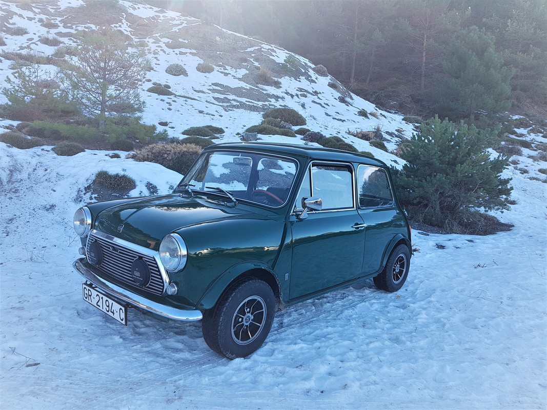

Es la base que yo llevo. Aseguro que no vibran incluso a más de 150 Km/h de crono (en circuito  :) ).

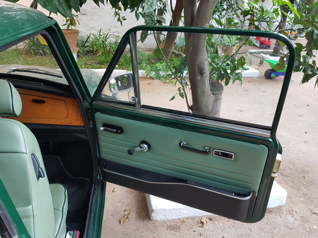

Tengo que cambiar ahora mis espejos y poner éstos, por eso estoy metido con el tema investigando y veo que eres de los pocos que los tienen bien puestos (los espejos) con la pieza cromada de base.  Muy chuloo ese Mini. Cómo es que tienes en las puertas las ventanillas de los Super Deluxe ingleses?
Una duda que tengo... en mi puerta Mk3, los tornillos de fijación que vienen no hay problema de que lleguen a tocar el cristal deslizante?
206 korroloco
Cita de: Miki Leyland en Diciembre 23, 2019, 11:06:29 AM
Hola, no creo que tengas problemas con los tornillos, ya que los llevan los MK III desde 1974.
Las puertas son de Innocenti.
  • GRANADA
220 Miki Leyland
Muuy chulas por dentro. Gracias
