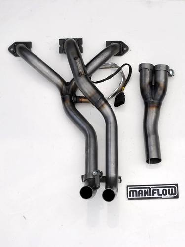

Actualizo el calvario con la p... itv: esta tercera vez con el aceite de girasol en el deposito ha dado gases igual o mas altos. No creo que el culpable sea el aceite de girasol (el coche anda igual con ella que sin ella solo que huele un poco a fritanga) si no a algun problema electronico o de la posicion de la sonda lambda, que resulta que en los colectores de escape Maniflow solo mide los gases de los cilindros de los extremos, no de los dos centrales.
Sea o no sea este el problema, ese no es el sitio correcto para la sonda lambda, no se que piensan estos de Maniflow.

El forero Sphinx me dio la pista cuando le pregunté, él estuvo liado con el tema de los gases del suyo por culpa de la bomba de frenos que le metía liquido en la admision y por la posicion de la sonda lambda en el colector Maniflow. Aqui tienes su hilo sobre el tema: http://foromini.minibcn.net/index.php?topic=23778.75
Aqui tienes una foto en donde se aprecia la metedura de pata en la posicion de la sonda
minicomio
#17
En principio la posición de la sonda lambda en el maniflow no es una metedura de pata. La inyección "multipunto" de tu MPI consta de dos inyectores, los cuales alimentan a los cuatro cilindros, es decir, un inyector para dos cilindros. La ECU recibe la señal de la lambda y regula el caudal de los dos inyectores a la vez, no diferencia uno de otro. En cualquier caso, regulará el caudal en función del inyector que mayor caudal tenga. En el sitio que han puesto la lambda, esta controla el caudal de los dos inyectores a la salida de escape de los dos cilindros de los extremos. La ECU supone que los dos cilindros del medio están en el mismo estado que los de los extremos y por lo tanto deberían quemar igual. Aunque los cilindros de los extremos suelen trabajar a menor temperatura dada su mejor refrigeración, esto no debería ser un problema a la hora del nivel de CO total, aunque pueda ser que los cilindros centrales queden un poco pobres de mezcla al trabajar estos a una temperatura ligeramente mayor.
Si tienes uno de los cilindros centrales que quema mal, la sonda no lo va a detectar, pero lo que tendrías no sería un problema de inyección, sería otra cosa.
Comprueba que el escape no tenga fugas que hagan que la presión en el escape sea baja, ralentizando la velocidad de los gases. Mirate también el MAP sensor, la sonda lambda, la tensión del cable del acelerador, la compresión de los cilindros, etc.
De todas formas yo opino lo mismo que Trueno, dos pulgadas de diametro es mucho.

De todos modos, el sitio mas logico para poner la sonda lambda seria el que tomara valores de los 4 cilindros, para que no pasaran cosas como las que dices. ¿El MAP sensor que dices donde esta?¿Es el sensor de aire verde que esta a la derecha en el colector de admision?
Sphinx pasa la ITV con este colector, aunque no sin esfuerzo: cambió la sonda por una nueva, la cambió de sitio mas abajo y reprogramó la centralita.

Hola Sermini, pues aun no la he pasado, he ido 5 veces ya a ver si caia la breva pero nada. Solo me queda limpiar los inyectores por si fuera eso pero no creo. La sonda lambda ya la cambié a la parte inferior del escape justo antes del catalizador, los gases bajaron pero no tanto como para pasarla. Estoy esperando para llevarselo a Goyo en Jaen despues de las fiestas a ver si da con la tecla... :-\
