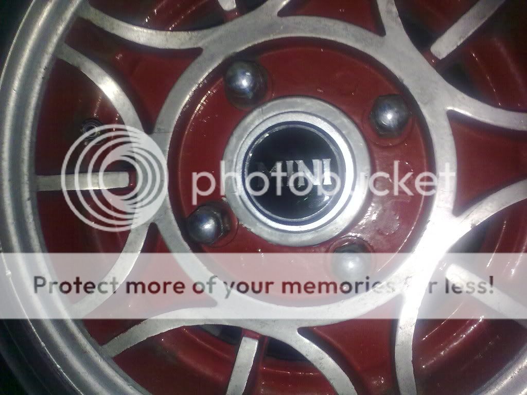

las llantas son las cosmic creo.....
no llevan de nada ...slo aluminio jejjej
haber si no son de 4,5 y son de 5??las conoceis??
LM INFORMAT 142
No lo puedo asegurar, pero creo que son de 5" y eso te obliga a homologar y poner aletines
gokugt
jajjaajajaj pues la hemos liado....el ingeniero me las homologo por ancho de vias hace poco....ya que no me pasaba itv...aletines ya llevo los pequeños remachados por arriba....los de 4,5 cm son.
