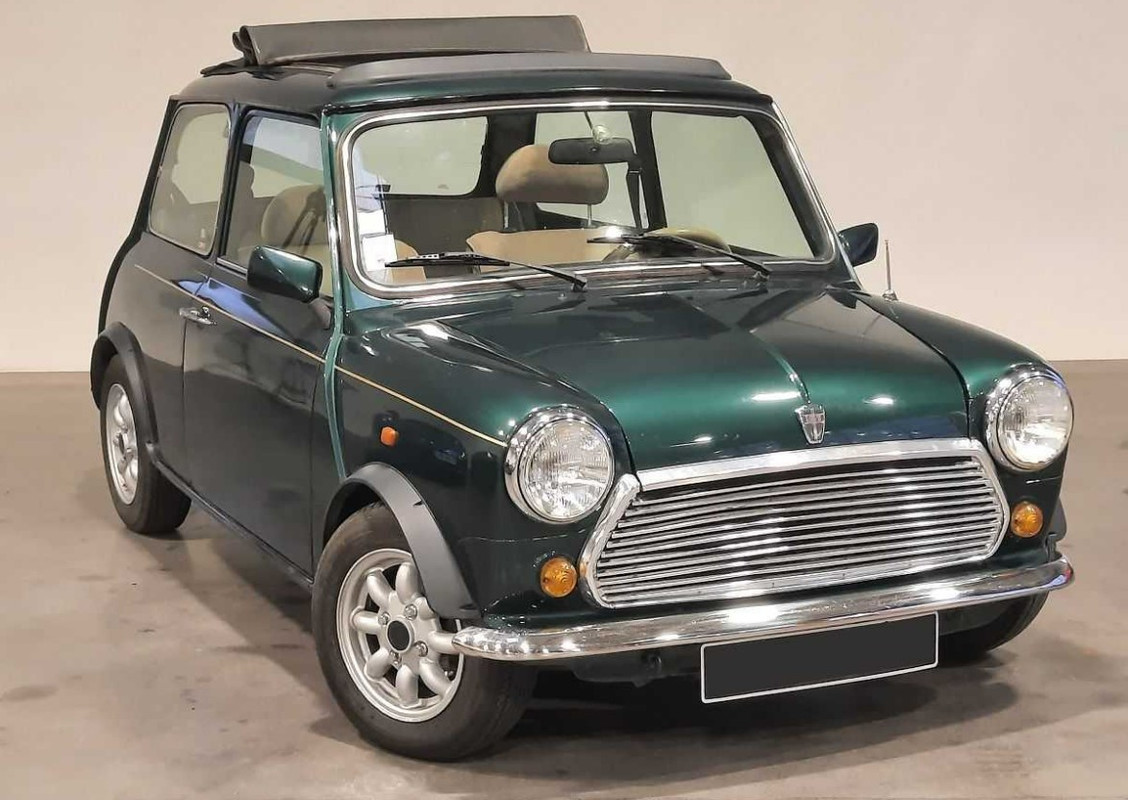

Posteriormente los ROVER BRITISH OPEN, techo de lona con corredera eléctrica.

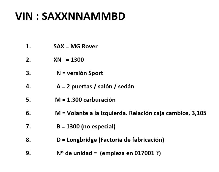

Hola Musifu, tengo un VIN de Holanda sin techo,
VIN : SAXXNNAMMBD.
Otro de Alemania tambien VIN: SAXXNNAMMBD año 1991, pero en ficha técnica aparece SCHIEBEDACH ( que es techo solar) (¿será el tuyo?... por privado te doy el número).

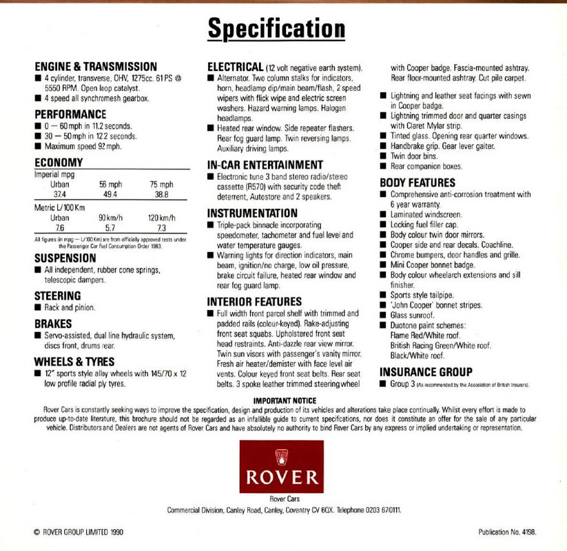

En el Product report  de ROVER (3-07-1990) aparece el techo como opción en la Edition Special,
En el prospecto general aparece como de serie.
Ante el éxito de este modelo, se vendieron todas la unidades cuando fue anunciado, sale para todos los mercados el...

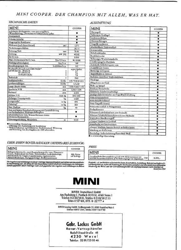

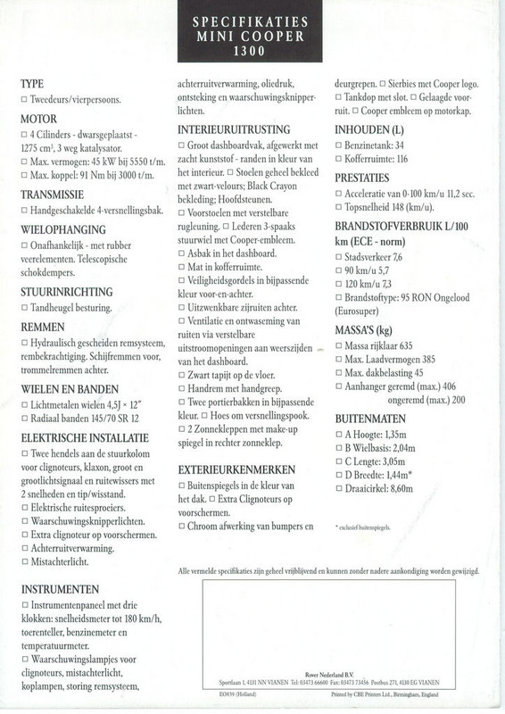

Vistos los prospectos para Alemania, Holanda y Japón, no aparece el techo en el Alemán y Holandés, el Japones no lo entiendo pero en las fotos no aparece. En el alemán, en accesorios aparece Dachgepacktrager que son barras porta equipajes para el techo.
Alemania:
Holanda:
Conclusión: es posible que tu techo fuese puesto fuera de factoría, el techo de ROVER era Tudor-Webasto.

Hola, si te haces con un mini con techo te recomiendo que sea un rover que lo tenga de lona (original) y que no sea eléctrico.
Si es eléctrico y se estropea prepara la cartera
