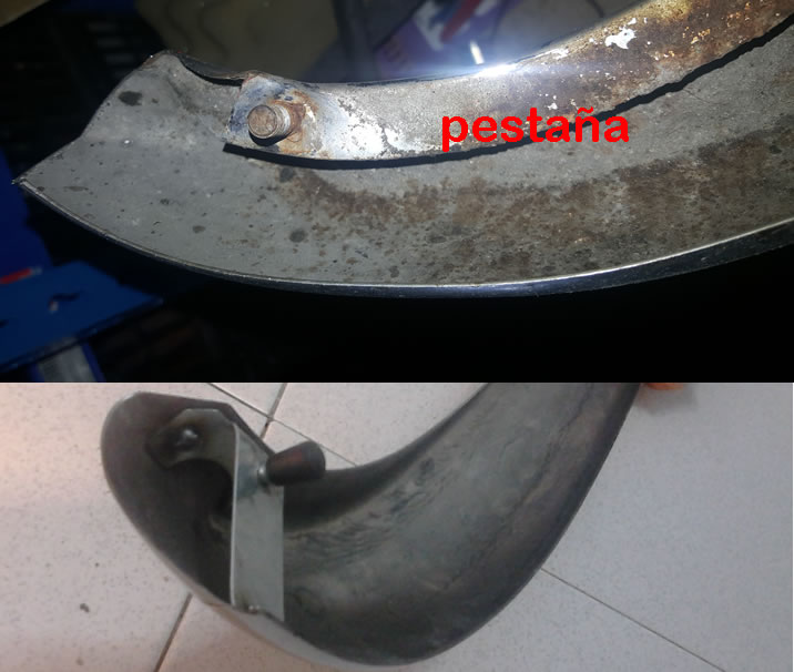

Cita de: LM INFORMAT en Octubre 02, 2018, 01:04:44 PM
¿No ves la pestaña doblada que tiene a todo lo largo la defensa de authi y que no tienen las modernas?
No...  ??? No se si se me está escapando algo o no te estoy entendiendo o te estás explicando mal, pero el doblez interior a todo lo largo del parachoques que tiene tu foto de los de Authi, lo tienen mis parachoques viejos  Donde van todos los anclajes, vamos... De todas formas esa pestaña, estando en el lado interior de los anclajes, no añade resistencia práctica a la abolladuras. Otra cosa es que estuviese a todo lo largo de la parte exterior del parachoques, la queda expuesta a los golpes. Entiendo que es una pestaña a todo lo largo que no tiene más sentido que, en su día y con las mecanizaciones de antes, servir de base a los anclajes, que hoy se sueldan con mayor precisión por una máquina. Supongo
  • 142
LM INFORMAT
Cita de: Miki Leyland en Octubre 05, 2018, 03:39:13 PM
Ahora no puedo ver las fotos que has puesto. Cosas del tinypic..
pero me parece recordar que la foto que has puesto de un parachoques oxidado no tiene la pestaña.
el enlace que has puesto de minispares tampoco la tiene. Todas las que he visto ninguna tiene la pestaña, con esto no puedo asegurar que en Minispares no existan, pero desde luego no a 23 libras.
y la pestaña si que la da muchas mas solidez a la defensa además del espesor. Otra cosa es que eso en la práctica sirva para algo y que sean perfectamente válidas las "nuevas"
  • 142
LM INFORMAT
  • 220
Miki Leyland
Cita de: LM INFORMAT en Octubre 05, 2018, 04:42:20 PM
A ver asi
Sï, a mi también se me han borrado las fotos. Vuelvo a subirla a ver, que ya tengo curiosidad con esto. De los parachoques nuevos no tengo foto de la cara interior
  • 142
LM INFORMAT
Cita de: Miki Leyland en Octubre 06, 2018, 09:28:50 AM
Eso son parachoques de Authi.
Los que te han venido de Minispares son sin pestaña, como el de la parte inferior de las fotos que puse
  • 220
Miki Leyland
Cita de: LM INFORMAT en Octubre 06, 2018, 12:58:48 PM
Ahh por eso... Es que antes me djiste que no tenían nada que ver con los de Authi, y ya estaba mosca! Todo aclarado   :P

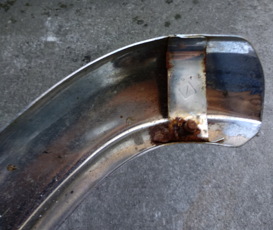

Pues aquí va otra de paragolpes.
Estos son los que llevaba montado. Delantero y trasero idénticos. Por dentro bastante buen estado. Por fuera el cromado picado.
No tienen pestaña. Tienen tres refuerzos (laterales y central) en cada uno de ellos lleva un símbolo de un rombo (ver foto).
Me han parecido bastante pesados. Según el calibre andará entre 0,12 - 0,13 (no es digital).
  • 237
PACINO
A mí personalmente no me parecen originales de Authi. Al menos no de la primera hornada (principios de los 70) como el que yo enseñé aquí el otro día. Pero.. si tienen ese espesor que dices y no hay abolladuras, sigo pensando que la mejor opción es cromarlos. Te va a costar un poco más y es más incómodo que pedir unos nuevos a Uk y sustituir unos por otros, pero compañero vas tener parachoques pa otra eternidad.
