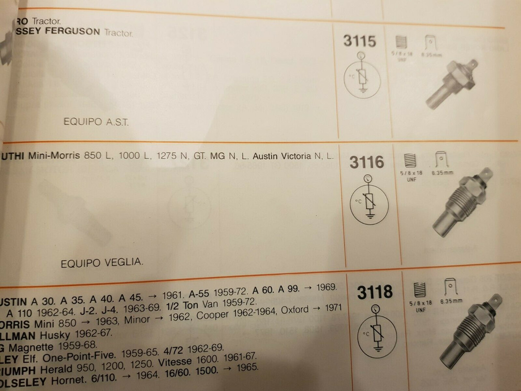

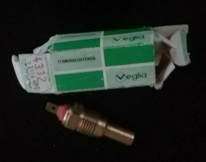

Hola para liar un poco más el asunto y volverse loco de verdad, últimamente encontré la referencia 3116 de VEGLIA y FAE como idoneo  para el reloj VEGLIA, yo no lo he experimentado. Saludos.
Qué bueno. Me lo apunto por si acaso. Creo que la referencia actualizada de FAE seria 31160 añadiendo el 0.
